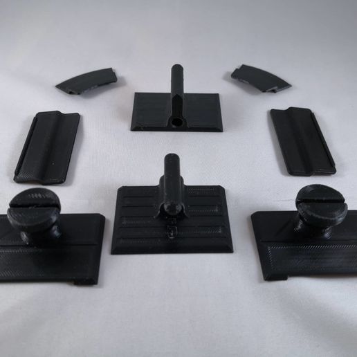

    Bei thingiverse gibt es was in rudimentär für umsonst:
    Mb W115 Rear Window louver brackets by Masa_1
    Brackets for rear window louver.These are for Mb w115 but probably fit also some other models.
    www.thingiverse.com
    und bei cults3d gibt es etwas
    Auto-Plas louver fasteners
    Use a 6mm rod in a lenght that fit your window. Double-sided tape under the lock. Different configurations will fit different cars.
    cults3d.com
    was vergleichsweise gut aussieht und 12 EUR kostet. Dafür setze ich mich dann nicht ne Stunde oder länger an den Rechner und ärgere mich mit einem CAD Programm rum… )A(
    Ist am Ende zwar nicht günstiger aber so kann ich zumindest die Druckrichtung beeinflussen und damit auch die Stabilität. Hätte mich auch irgendwie gewundert, wenn das nicht schon mehr Leute gebraucht und konstruiert hätten
