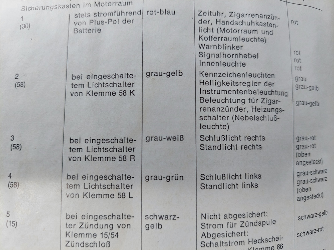

Sicherungskasten Unterschied?
- Geheimrat
Was hängt denn da dran?
Kann man das ignorieren?
Schaue doch einfach mal in den stromlaufplan ..
Dazu müsste man wissen, welche Stromlaufpläne zu vergleichen sind. Die Sicherungskästen sahen in den Siebzigern in so ziemlich jedem Ford und jeder Ausstattungsvariante obenrum gleich aus.
Es handelt sich um die Eingangsseite. Meint, hier hängen beim Zweibrückener Kasten zwei Systeme an der gleichen Spannungsquelle. Bsp Zündungsplus, Dauerplus oder erste Raste vom Zündschloss.
Ist das beim Transplantanten auch so?

Du könntest mal messen, ob die Kabel zu 2 und 3 verbunden sind (bei Zündung aus).
Wenn die Kabel gleich beschaltet sind, ist die Brücke im Kasten eine deutliche Verbesserung.

Aber schau erstmal, ob es nicht doch bleiben kann.
Das bei Parklicht rechts die Innenbeleuchtung mit an bleibt denke ich.
Wobei ich das tatsächlich auch so kenne.
Jupp, das wäre wohl das schlimmste.
Ich glaube aber, dass nicht einmal das passiert. Der SK sitzt ja elektrisch gesehen vermutlich zwischen Batterie und Schaltern ? -

das werden alles Sicherungen downstream vom Schalter sein.
Ansonsten bräuchte es nur drei Eingänge in den Sicherungskasten.
Zündschloss '0', '1' & '2'

Dann werde ich nächste WE mal den Kasten ohne Manipulation wechseln. Danke für die Tipps.
Scheint zu funktionieren, ohne Hand am neuem Sicherungskasten angelegt zu haben. Musste auch nicht unters Amaturenbrett krabbeln. Danke nochmals für die Tipps.
Die Brücke ist auf der Eingangsseite. Das schlimmste, was passieren kann, wäre, daß Systeme funktionieren, obwohl sie das laut Stellung des Zündschlüssels nicht sollten.
Zb Blinker in Stellung '0'.
Du weißt, welche Sicherungen betroffen sind und kannst somit prüfen, ob das passt.
Ansonsten Glückwunsch zur erfolgreichen Reparatur. Die Stecker unter dem Sicherungskasten zu ziehen ist kein Spaß.
