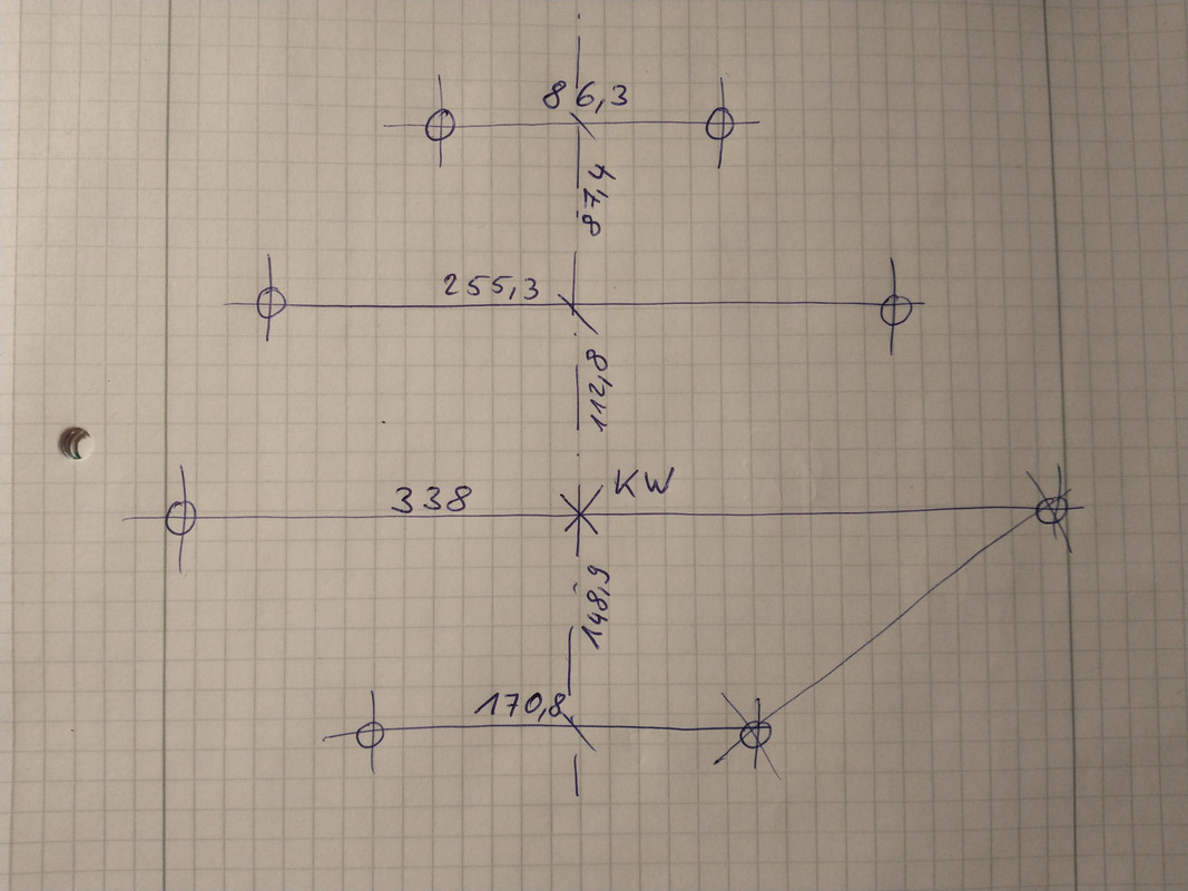

  • Ich hab mal ganz oldschool eine Zeichnung auf Papier für eine Adapterplatte gezeichnet und die beim örtlichen Metallbauer lasern lassen. Hat prima geklappt und war recht günstig.
    Digitalisiert hats der Metallbauer
