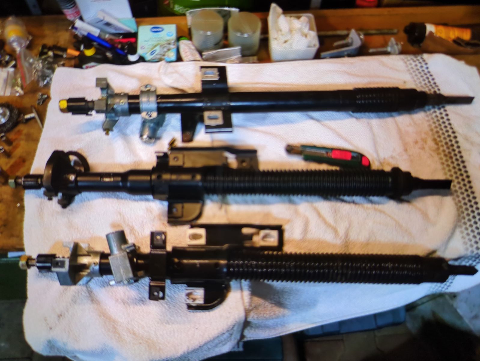

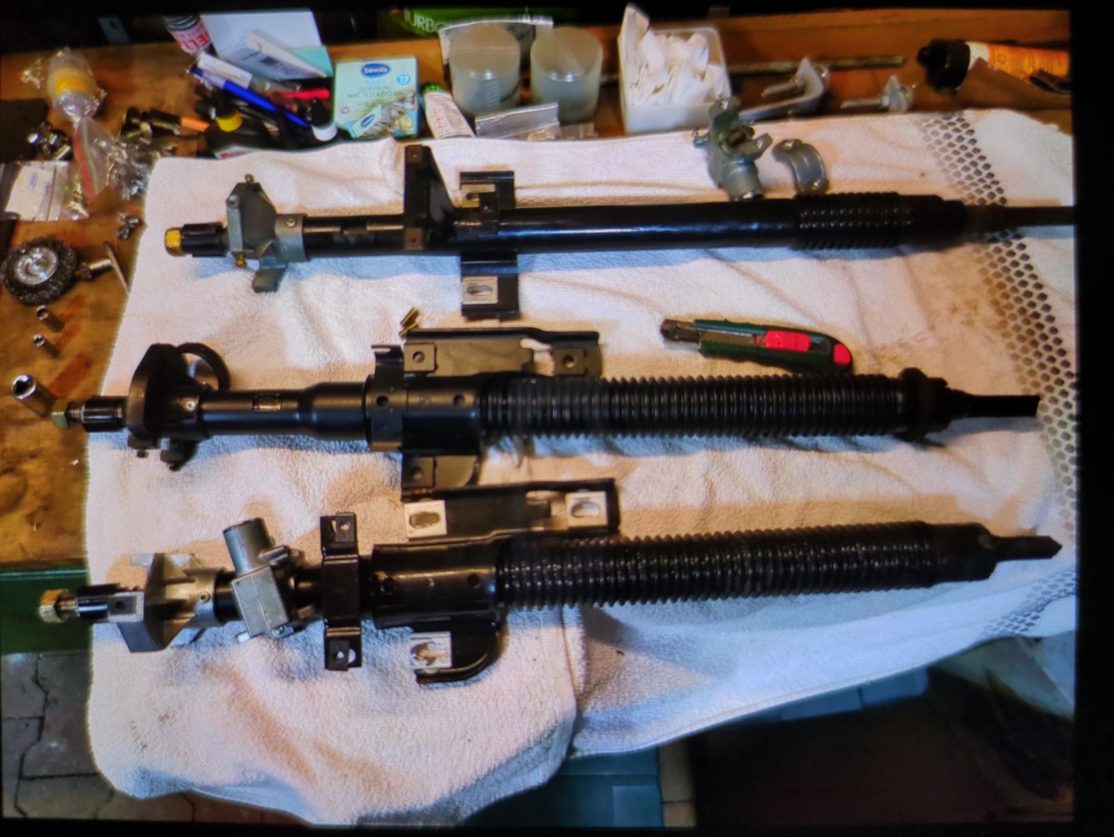

Verstehe nicht warum das nicht gepasst haben soll. Ist ganz klar Knudsen.
War da nichtmal was mit erste und zweite Serie? Die Lenksäulen sind glaub ich anders oder vertue ich mich da?
Stimmt, ist erste Serie.
Die Aufnahme für den Blinkerhebel bzw. bei zweiter Serie ja auch Licht und Wischerschalter ist anders.
Ja sind sie. Ich hatte meine erst ausgebaut als ich diese gekauft und fertig gemacht habe.
Und dann erst festgestellt das meine anders ist.
Passiert 😂
Nein sorry die obere ist vom dreier.
