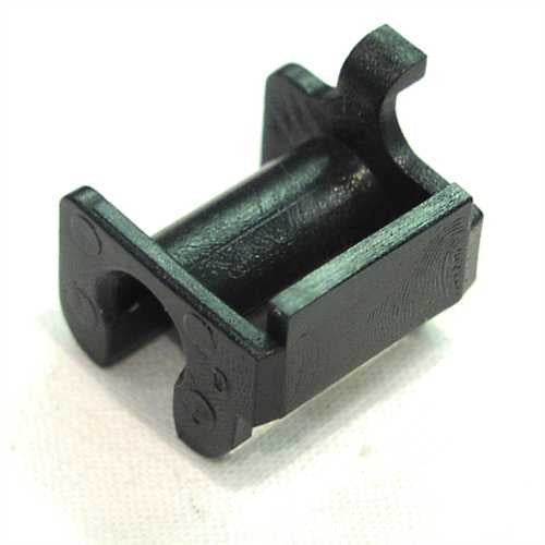

  • Beim T9 und Typ E / Typ 3 bröseln auch häufigst die Zwischenstücke auf dem Schaltgestänge ("rail saddle") weg, die dann einen "labberigen Rührstab" aus dem Schalthebel machen, sehr oft auch mit Schwierigkeiten beim Einlegen des R-Gangs verbunden. Die Plastikteile gibt es zwischenzeitlich auch faserverstärkt (z.B. BGH Geartech oder Burton Power) oder als Messingteil. Letzteres macht allerdings manchmal nervige Rasselgeräusche. Diese Heavy Duty Ausführungen sind aber teil extrem teuer, das Messing-Glump hab ich schon für 35€ plus Versand plus Märchensteuer gesehen ... Die faserverstärkten Plastikteile halten vermutlich auch nicht viel länger, als die Focht-Serienteile, die ja bei Verlust ihrer Weichmacher oft genug auch schon biblisches Alter erreicht haben ...
    Als Ursache für bei Lastwegnahme rausspringene Gänge kenne ich aber eigentlich nur verschlissene Schaltringe und -gabeln.
