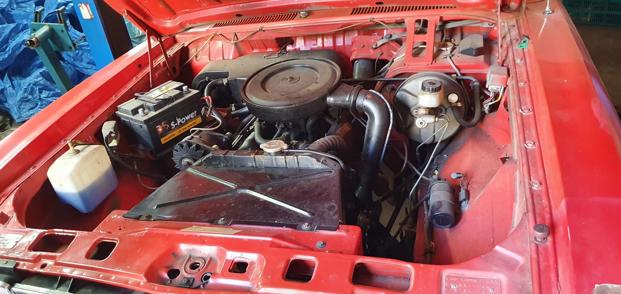

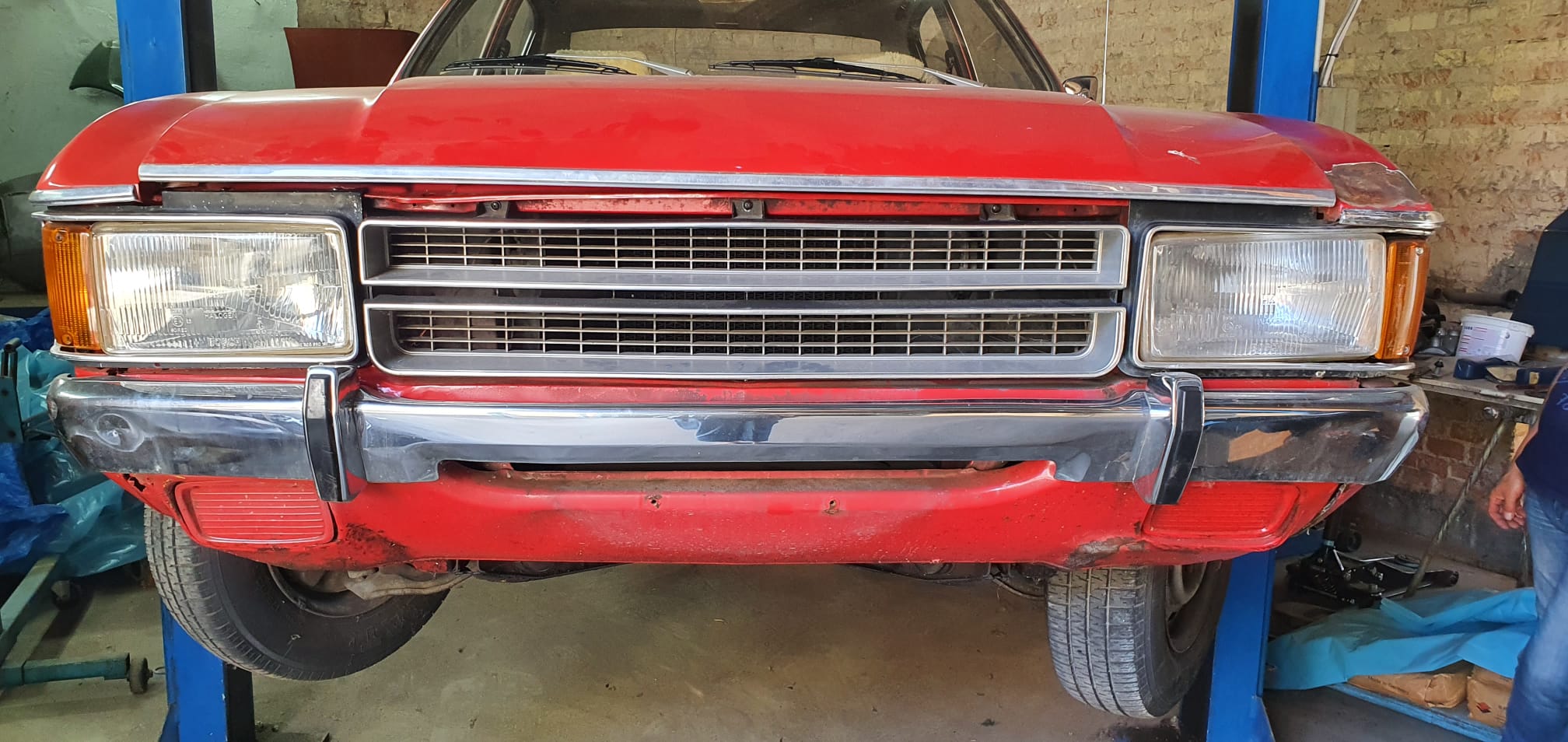

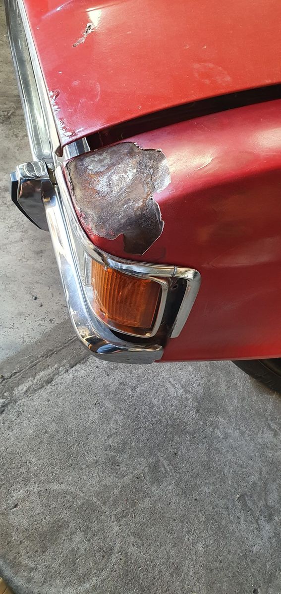

  • Ich habe mir jetzt den Wagen genauer angesehen, der sieht echt übel aus! Da müssen wohl einige Reparaturbleche rein. Wo kann man diese am besten bestellen, gibt es da einen guten Lieferanten?
    Der Kofferraum lässt sich auch nicht öffnen, der Schlüssel hat sehr viel Spiel im Schloss. Ehrlicher weise muss ich zugeben, dass ich noch nie einen Kofferraum von einem Granada geöffnet habe und weiß nicht wie :TufkaP:
  • mach stück für stück und nicht den fehler alles mit einmal auseinander zu reißen und frei zu legen.
    bleche hier erfragen, bei motomobil oder selber dengeln
  • Fotos einstellen, was genau da wo "übel" aussieht. Unterboden? Kotflügelaufnahmen? Heckbleck? Radläufe?
    Und wie der Onkel schon sagt, keine Gewaltaktionen, nicht wild alles mögliche auf einmal raustrennen.
    Erst mal nen Überblick verschaffen.
    Kofferraum kann einen eigenen Schlüssel haben. Muss nicht, aber kann. Aber normalerweise passen da ziemlich viele, vor allem wenn das Schloss schon so ausgenudelt ist und Spiel hat. Sanft den Schlüssel immer ein bissel hin und her drehen, in der Höhe spielen, irgendwann macht's dann nach rechts "klack" und er ist offen.

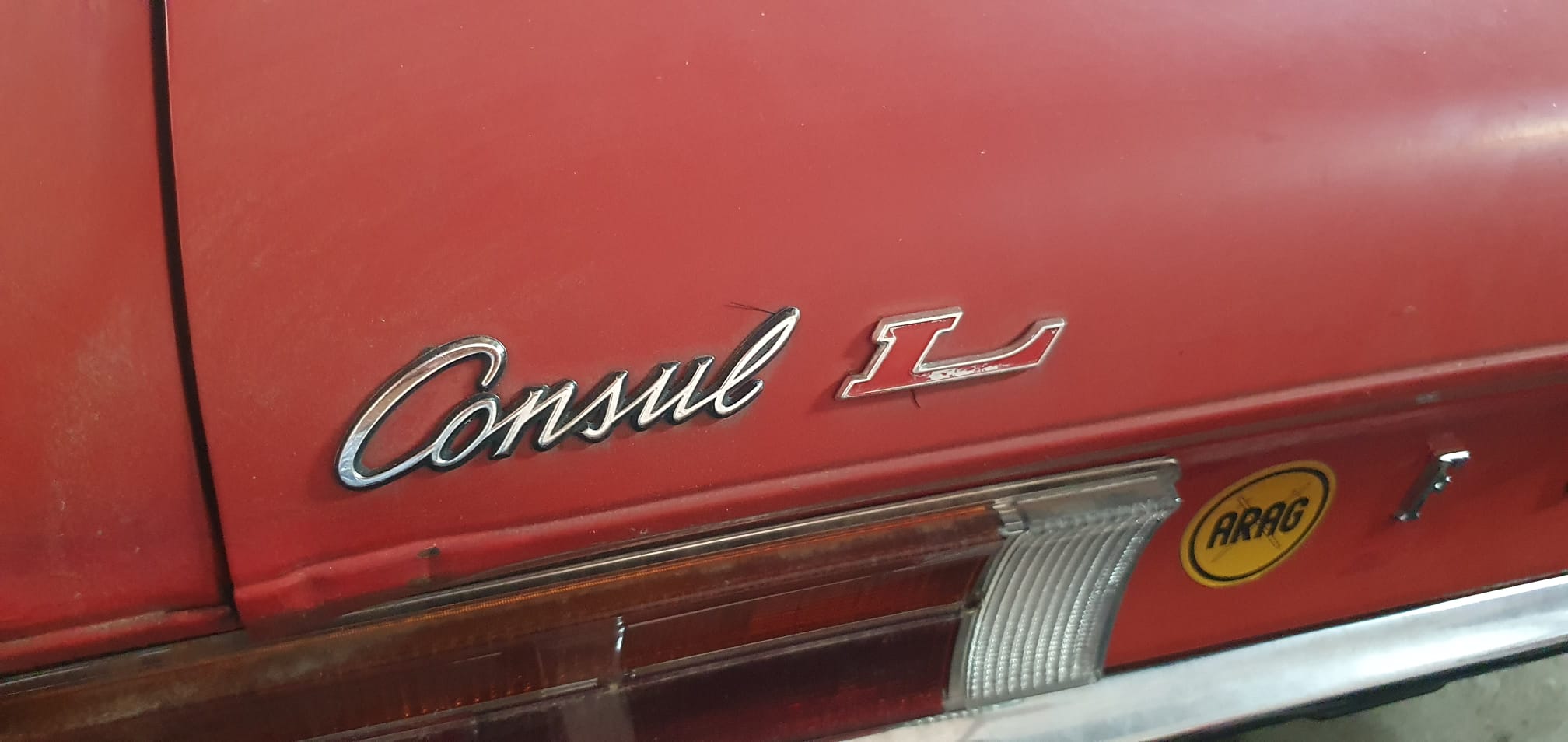

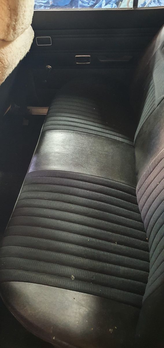

    GRATULIERE, ein 72er m d schönen türverkleidungen u die eher seltene farbe gefällt mir sehr gut. bitte unbedingt bilder auch vom innenraum posten-bitte!
    ps: was hast Du denn da für einen interessanten "wagenheber", ist das sowas wie eine mini-scherenbühne? lg Hans
  • Granada MkI öffnet den Kofferraum durch drehen des Schlüssels im Uhrzeigersinn.
    Der Schließzylinder ist durch den Heckdeckel gesteckt und wird mit einer Blechspange gehalten. Die Befestigung ist ähnlich der eines Briefkastenschlosses.
    Die Heckbank ist unten in den Ecken festgeklammert und oben vom Kofferraum aus verschraubt. Gewalt ist hier keine Lösung.
    Eventuell könnte man durch die Öffnung einer vorhandenen Mittelarmlehne die beiden Muttern erreichen und lösen.
    Der xxxxxxxxxxxxxxxxxxxxxxRebellxxxxxxxxxxxxxxxxxxxxxx ist bei Dir ums Eck und kann eventuell Einblicke gewähren, oder beraten.
