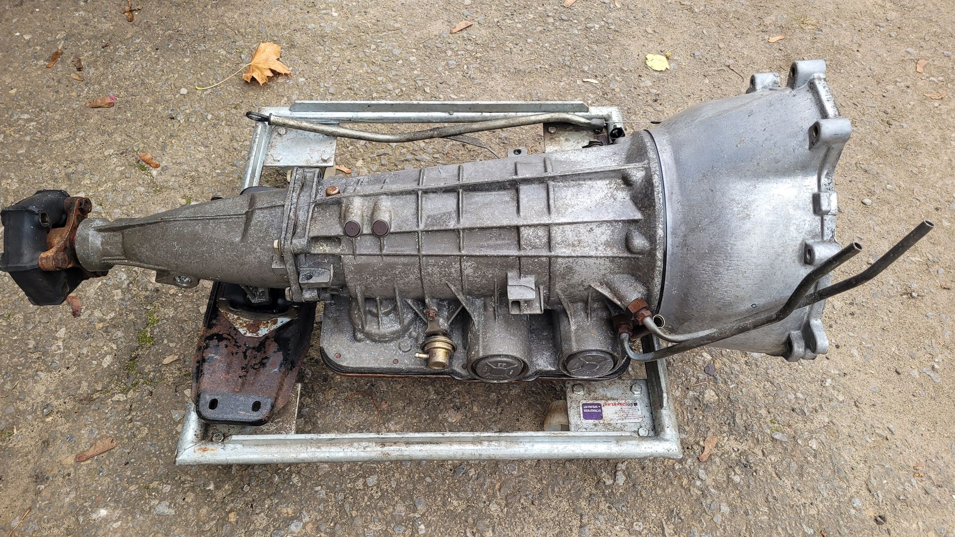

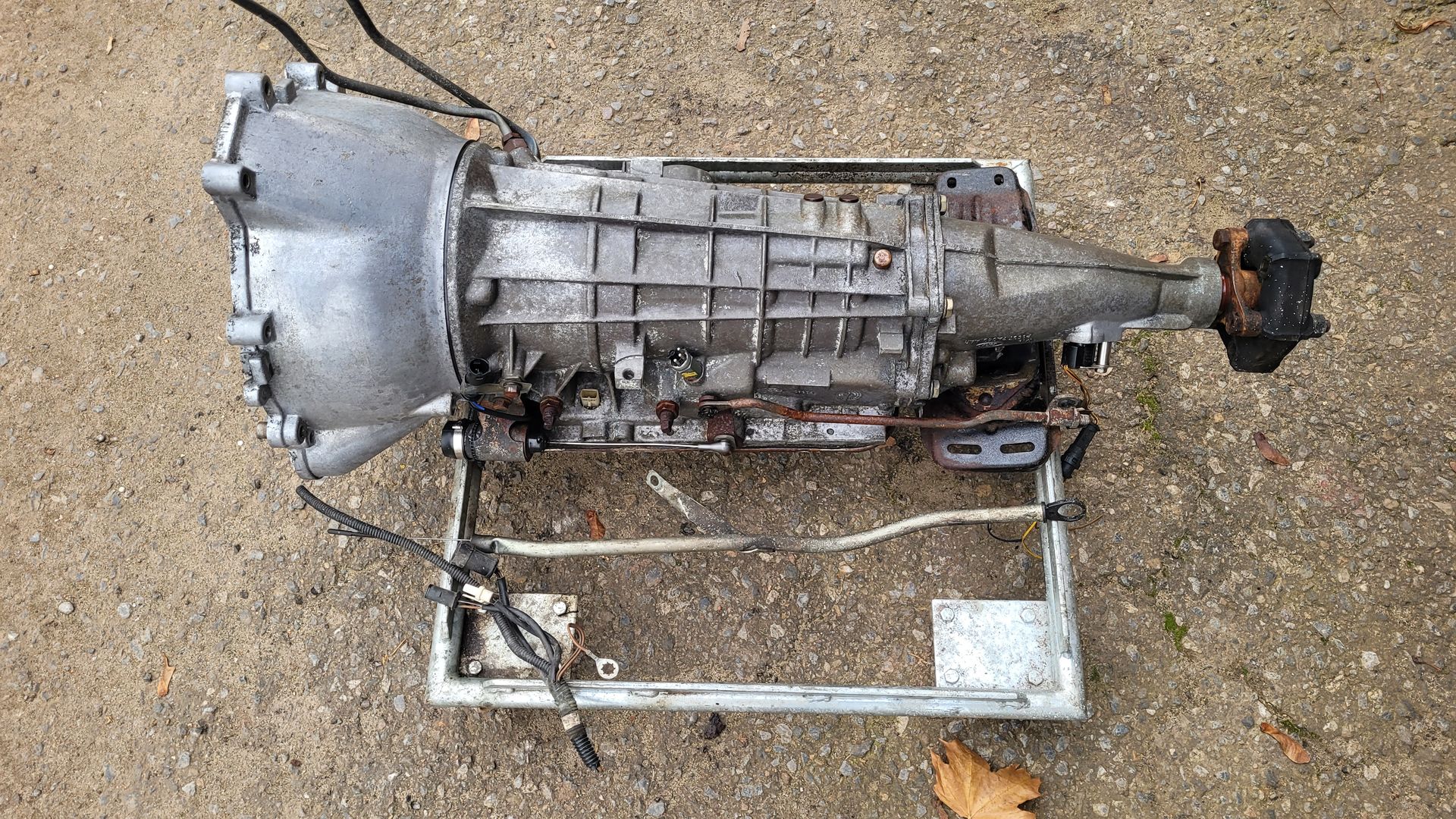

Automatikgetriebe A4ld aus 94 Scorpio 2,9 V6 unterdruckgesteuert 136000km
- Bolek&Lolek
Dann ist das aber nicht aus dem Glubsch.
Sco I
...und mach mal lieber die Löcher zu - muss ja nich erst Dreck ins Öl.
Hi, ich bin interessiert, hast pn
Sco I
Hallo Franz, ja richtig, ist aus einem 94" 1er also ohne das e oder E hinter dem A4ld
finde ich gut!
Ein 94er ist immer A4LDe !
Und ist nie unterdruckgesteuert !
Ist teilelektronisch und wird vom Motorsteuergerät gesteuert.
Die Druckdose hat nix mit der Getriebesteurung oder den Schaltvorgängen zu tun !
Nicht so viel Blödsinn schreiben !
Gruß Bleifuß
Zweipoliger Stecker bis 89`.
Also ein "dummes" ohne eltr. Steuerung.
