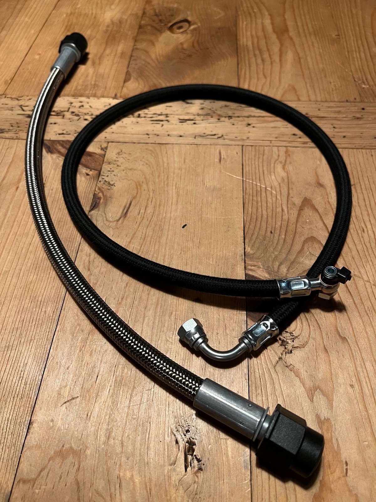

  • Ich mache da mal was fertig,und dann stell ich Bilder ein.

  • So,ich hab meinen und Dani‘s Rücklaufschlauch jetzt vergleichen können,die unterscheiden sich auf einen Zentimeter..,die Gestreckte Länge ist 480mm über alles.
    Vorlauf sollte gleich sein wegen fest gegebenen Anschraub punkten.
    Wer jetzt was möchte,soll bitte einmal schauen ob die Rücklauf Länge bei sich hinkommt und sich darauf per Pn melden,bitte.
    So sieht das Ganze aus,könnte das dann ab nächster Woche verschicken.
    Preis kann ich noch nicht ganz genau sagen,wird aber niemanden Arm machen;)
  • Mir fällt eben ein, dass sich der Vorlauf auch unterscheiden sollte, da je nach Turbo (3LD/ 3LKZ)) die Bauhöhe vom Turbo anders ist, da das A/R Verhältniss ein anderes bei den Turbos ist, und der eine eh kleiner ist als der andere.
    Etwas Luft sollte also auch dort sein.
