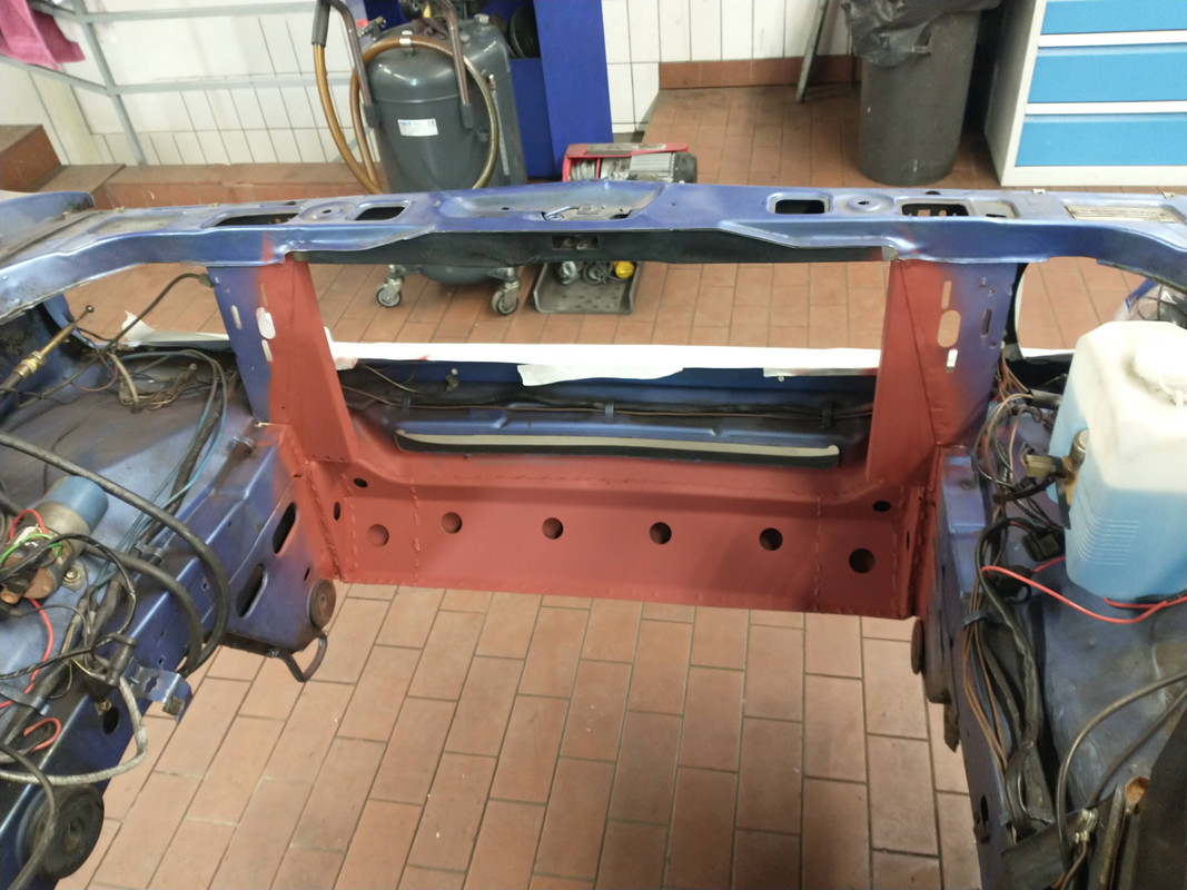

    Ich positioniere den Motor so, wie ein V6 drinsitzt. Also Höhe KW und Höhe Kardanwelle relativ zur Karosserie (wenn das geht). Und dann fertige ich die Motorhalter.
    Passt doch ganz gut. Für den Kühler wird aber Platz geschaffen werden müssen. Das AOD Getriebe scheint ganz gut zu passen.
    Ich halte euch auf dem Laufenden.
    Grüße, George
