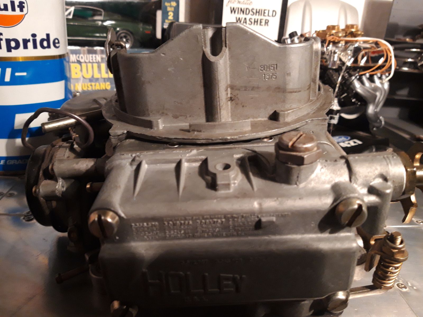

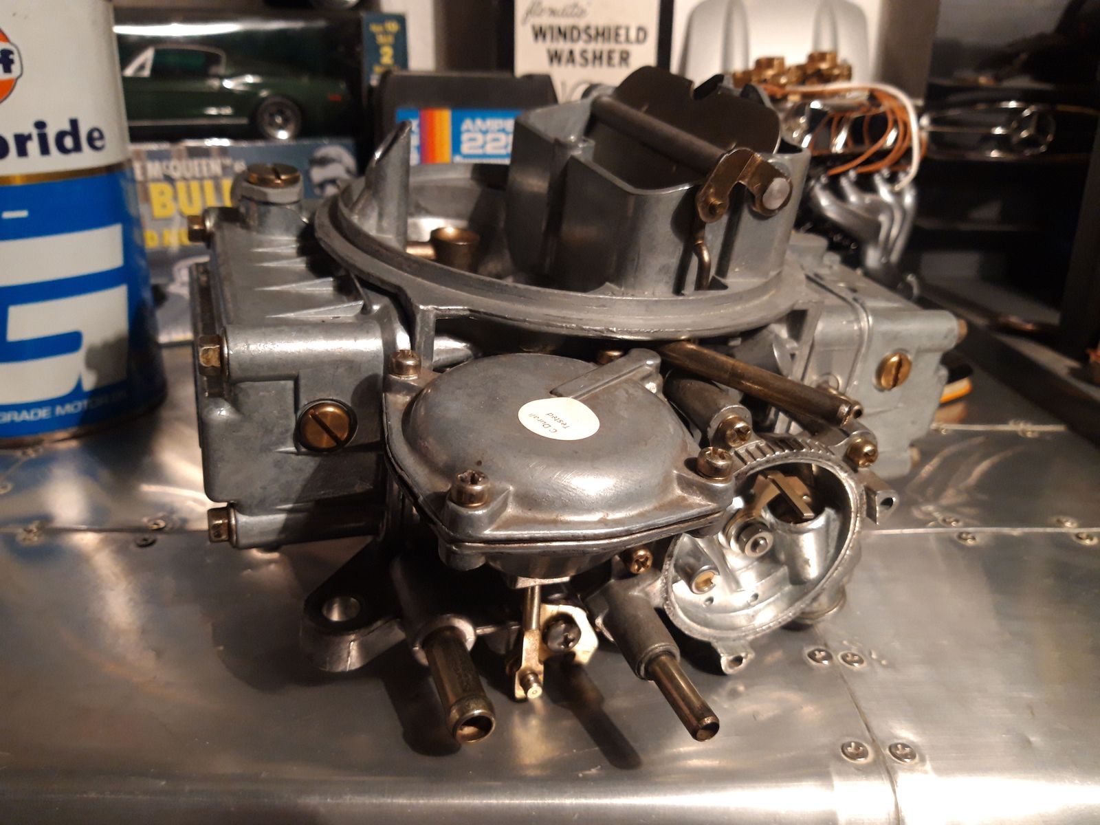

Überholte Holley Vergaser

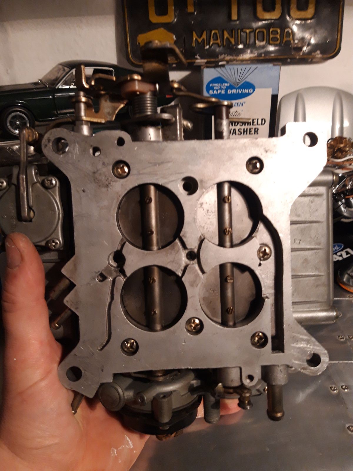

Wenn dann der 4 fach 600er nicht double pumper.
Ne Adapterplatte von dem Spread auf Square bore brauchste dann noch, wie die tüdelei mit dem Kickdown aussah kann Christoph vll. sagen.
Da ich super zufrieden mit dem 500er aufm 6,6l bin mag auf dem Serien 305er auch der 465 ne gute Wahl sein. Sollte aufn 324 olds, der orogiginale Rochester da macht auch nicht mehr, aber Umbau vom Gas u d Kickdown gestänge von Druck auf Zug war mir zuviel.
Check mal, wie es mit dem Gas und Kickdown aussieht, dann mal überlegen ob 465 oder 500

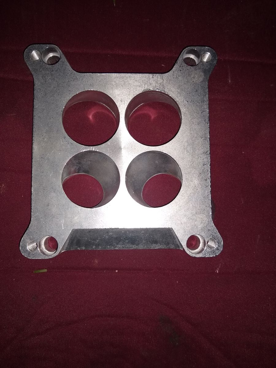

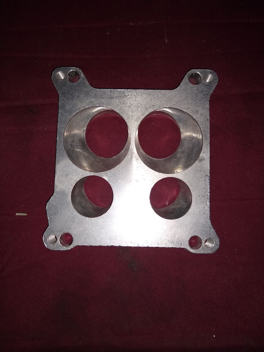

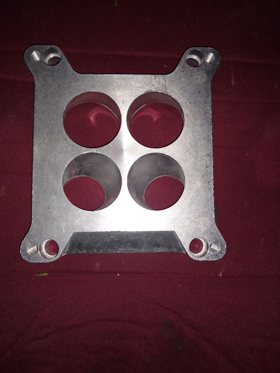

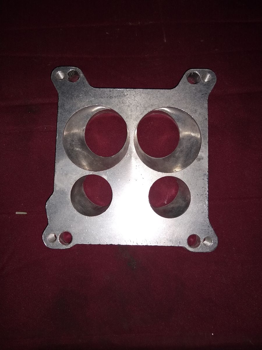

Falls tatsächlich Bedarf an dem spread bore/square bore Adapter besteht - hab ich rumliegen.
Bild und Preissvorstellubg ?
was er sagt denn, der hagen?
Er frägt nach dem Adapter.

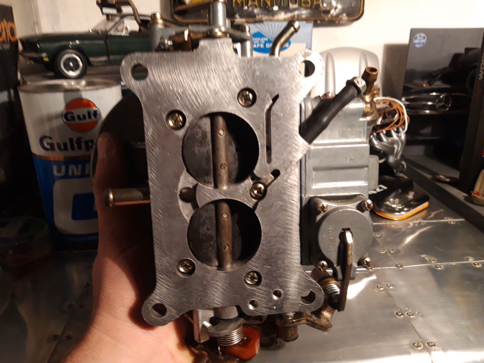

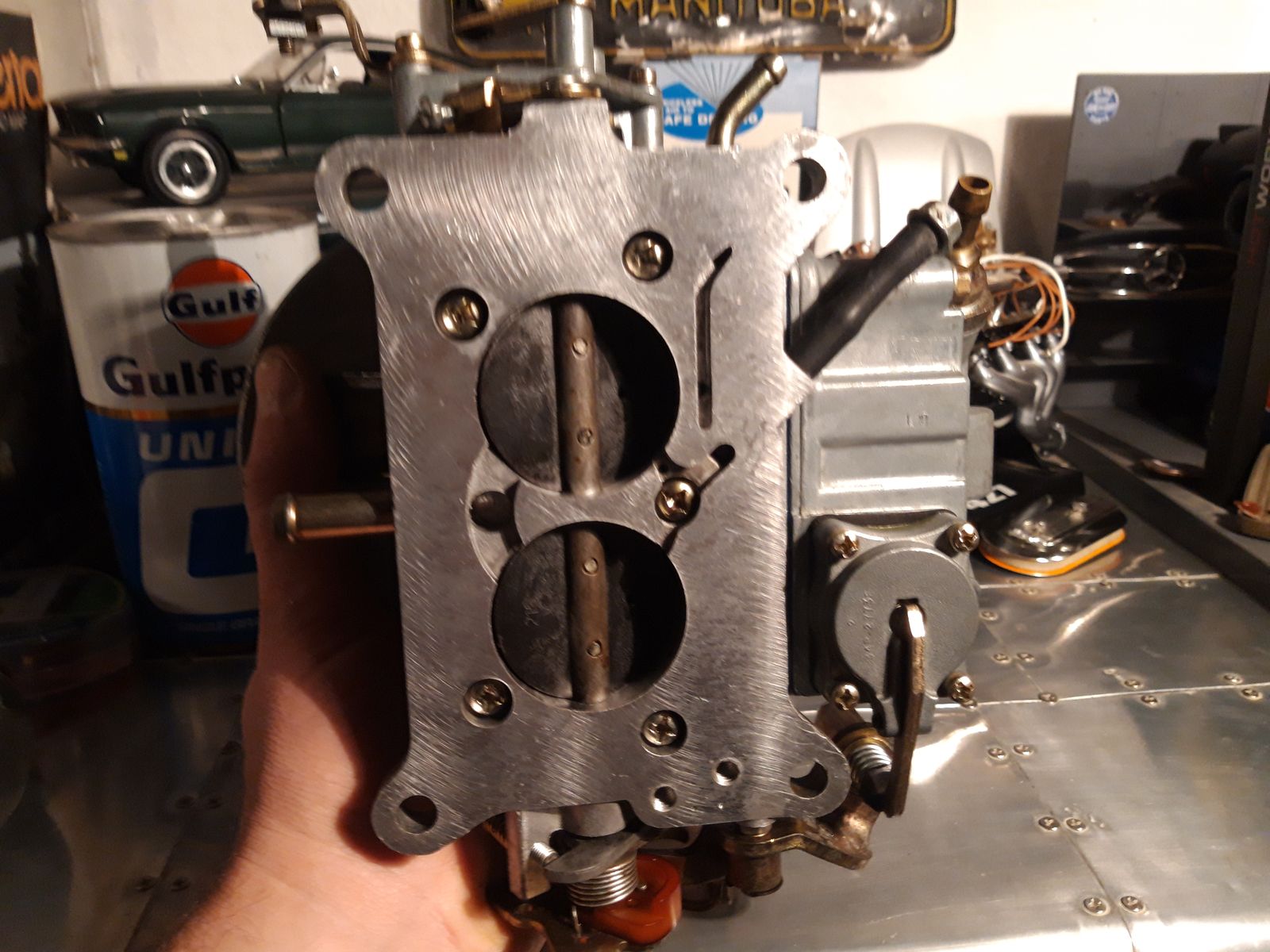

Edit überlegen ob 465 oder 600, mit dem 2 Fach kannste nix anfangen.
Ich muss das Teil erstmal raussuchen, dann kriegst du ein Bild.

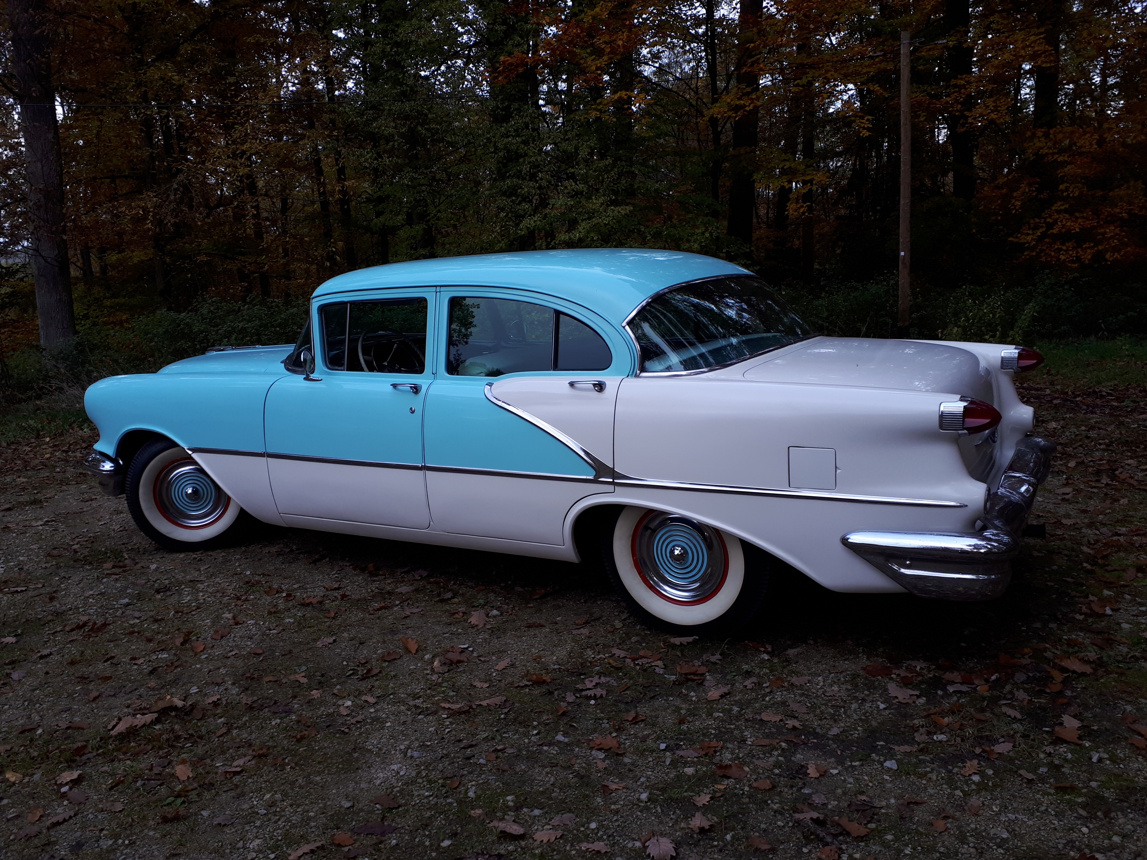

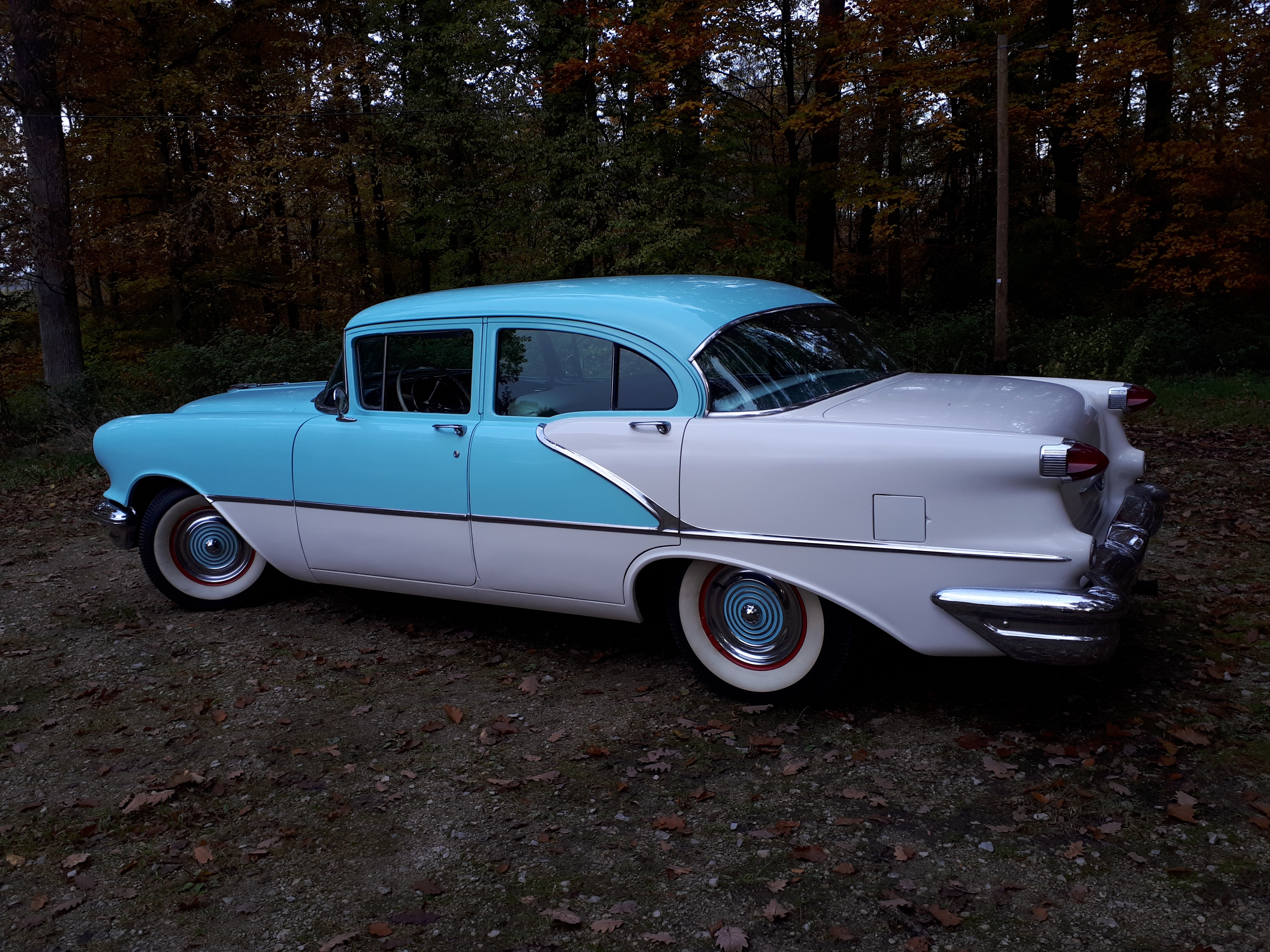

Hast Du ( oder Mama ) den Olds noch?
Freundin Helferlein und ich ham unsern seit nem Vierteljahr "fertig". Und noch keine 100 km gefahren....
Sollte Könnte Möchte der Eimer noch mehr Probleme haben wollen, könnten wir uns vielleicht gegenseitig die Schulter reichen....

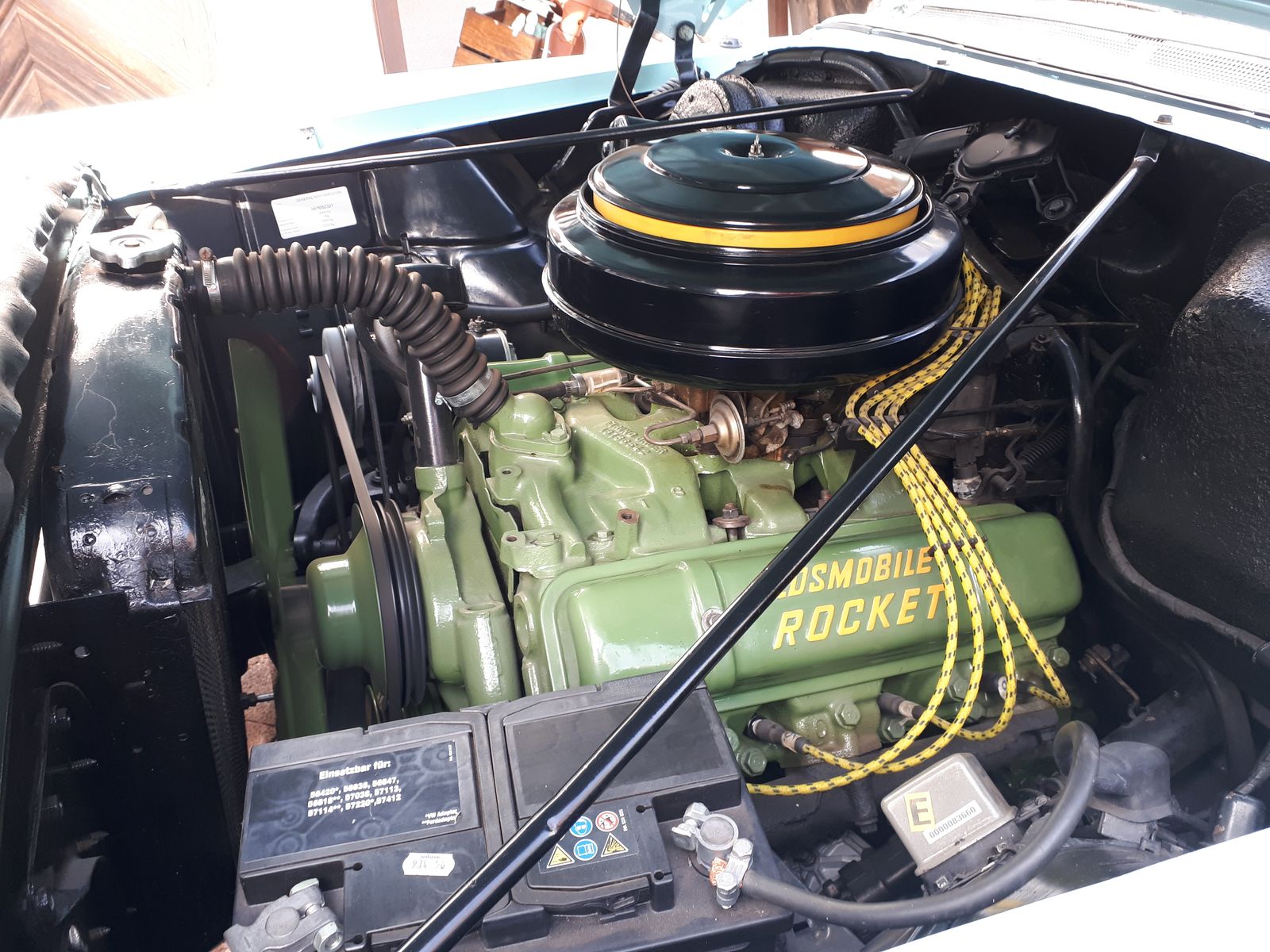

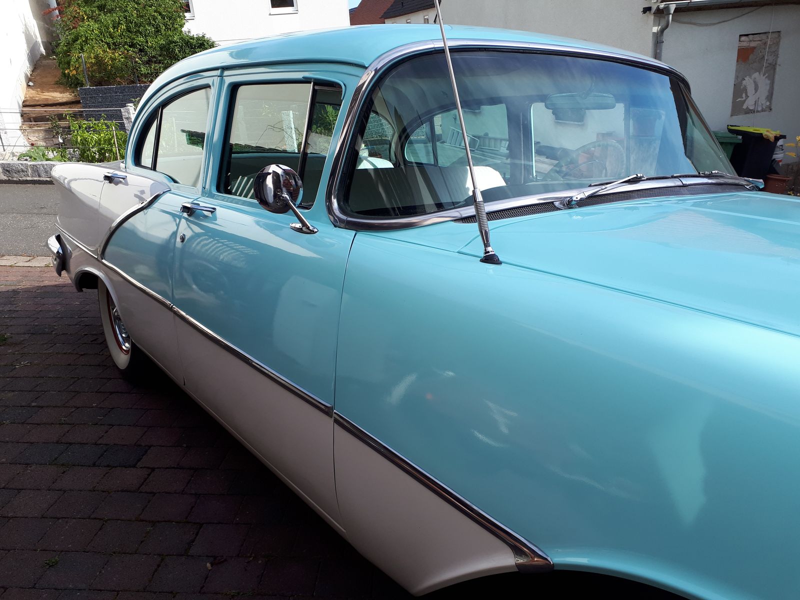

Klar hat sie noch! Läuft jetzt auch mit Rochester endlich prima.
Zeig mal Bilder
geil
Schöne Rakete
sehr schön, ist nen 88 oder? Super 88 hat mehr Raketen
Jepp, n 88er. Man muss mit der Mode gehen, Raketenverbot.

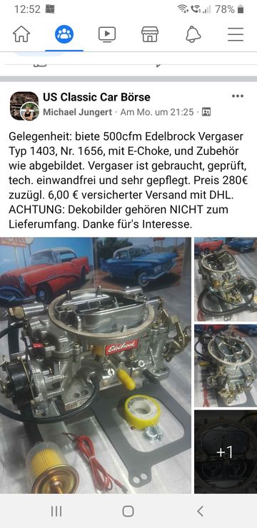

Bin mir sicher das Tim an dem Angebot kein Interesse hat, weil die schönen Deko-Bildchen nicht zum Lieferumfang gehören
