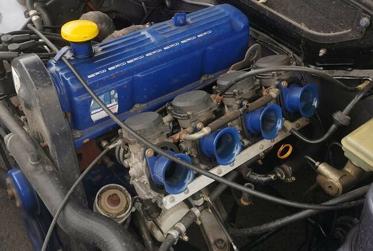

In GB ist das - mit Motorrad-Gleichdruckvergasern - sehr beliebt und vor allem bei Gebrauchtteilen durchaus erschwinglich. Einige Hersteller (z.B. Danst Engineering in GB) haben das auch fertig und neu im Programm ...
So schön, wie eine echte Einzeldrossel klingt es nicht, ist auch ordentlich Abstimmarbeit, bis es läuft. Aber klingt schon durchaus gut! Meist kommen dabei Mikuni-Vergaser (35er bis 40er) zum Einsatz.

Versilbern! Für kleinvolumige Motoren <2500cm³ geht das schon und kostet die Hälfte oder ein Drittel von einer zünftigen DCOE-Batterie o.ä. ...

Also, wie der Selbstmörder schon geschrieben hat, ist das ne Mopped 4-Fach VERGASER Anlage. Dazu passt dann auch die elektronische Zündung (Megajolt ist eine reine Zündanlage).
Die Ansaugbrücken gibts bein DanST, die Vergaser bekommt man fertig aufgearbeitet und bestückt bei den BOGG Bros. Klanglich nicht ganz so weit vorn wie Weber, sollen aber besser fahrbar sein UND dazu wirtschaftlicher.
