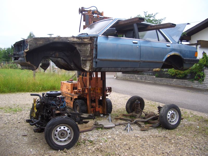

  • Wenn Du quasi alleine bist, aber eine Bühne hast, gehts ganz gut, wenn Du alles abschraubst, was weg muss, dann eine Euro-Palette unter die HA legst, mit der Bühne soweit runterfährst, dass die HA halbwegs gut auf der Palette aufliegt, die 5 Schrauben (2x Stoßdämpfer oben, 2x Bumerang an der Karosse und 1x Diff) rausdrehst und dann mit der Bühne die Karosse weghebst, sodas die HA einfach am Boden liegen bleibt. Dann kann man die HA auf der Palette auch geil mit dem Hubwagen rumfahren und keiner bricht sich das Kreuz.
    Einbau geht so auch ganz gut, da schadet es aber nicht, wenn man jemand zweiten dabeihat, der beim Wiederdrauffädeln alles ein wenig an Ort und Stelle richtet, derweil man mit der Bühne sachte die Karosse wieder runterlässt.
    Oder man hat einen Hubwagen mit halbwegs Hub, dann kann man auch vorher stoppen und die letzten paar cm mit dem Hubwagen die HA in Richtung Karosse hochpumpen.
