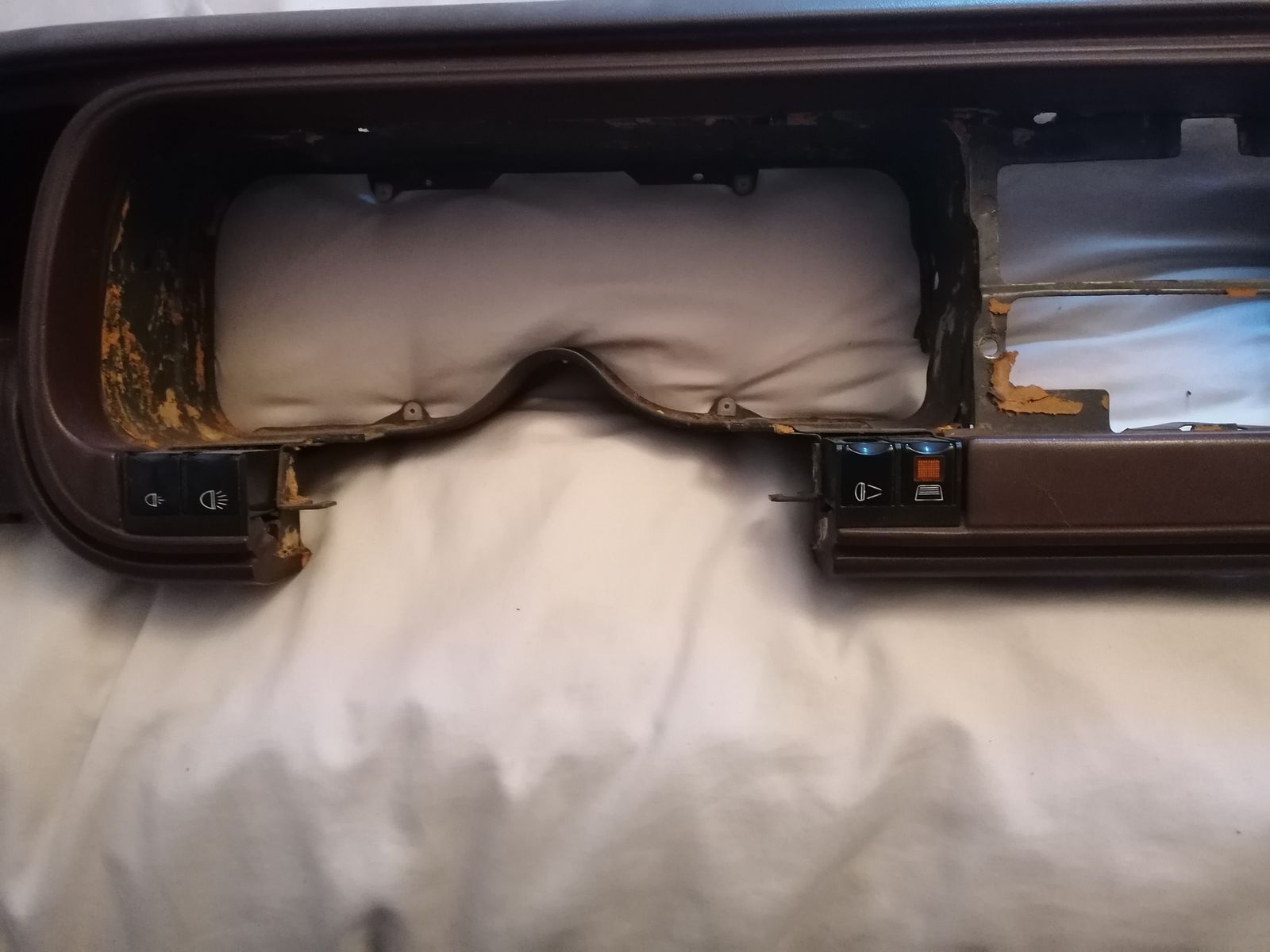

Das Set ist für 1. Serie, erkennbar am Schalter, der seinen Platz ja nur da finden kann, wo bei der 2. Serie der Taster für Wischwasch wohnt.

Naja bei dir ist wie gesagt der Wischwaschtaster an der Stelle, es gibt auch keinen weiteren vorgesehenen Platz für einen solchen Schalter.

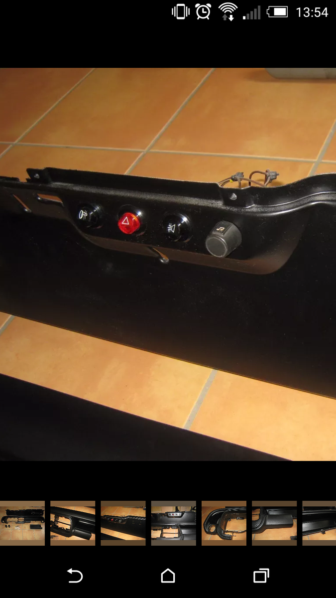

Du benötigst einen runden Schalter für unterm A-Brett, z.B. neben dem Warnblinkschalter, oder links von Lenkrad.
den passenden Schalter hab ich erst bei ebay gesehen, ich würde da keinen Schalter aus dem Zubehör in Betracht ziehen
Wenn man kein Loch schnippeln oder irgendwas irgendwie hinwursteln will, dann sollte man wohl einen originalen nehmen.

stimmt wohl, bei erster Serie saß der Warnblinker wohl links.
Aber egal, Löcher für weitere Schalter sind eigentlich immer da und mittels Plastikstpfen verschlossen (falls ein zu kleines Loch da ist, das ist für den Überblendregler).
wieder was gelernt...
danke für die Infos und Bilder.

wäre dann versorgt und der hier auf Rebells Beispielbild wäre über, falls jemand sowas braucht.
