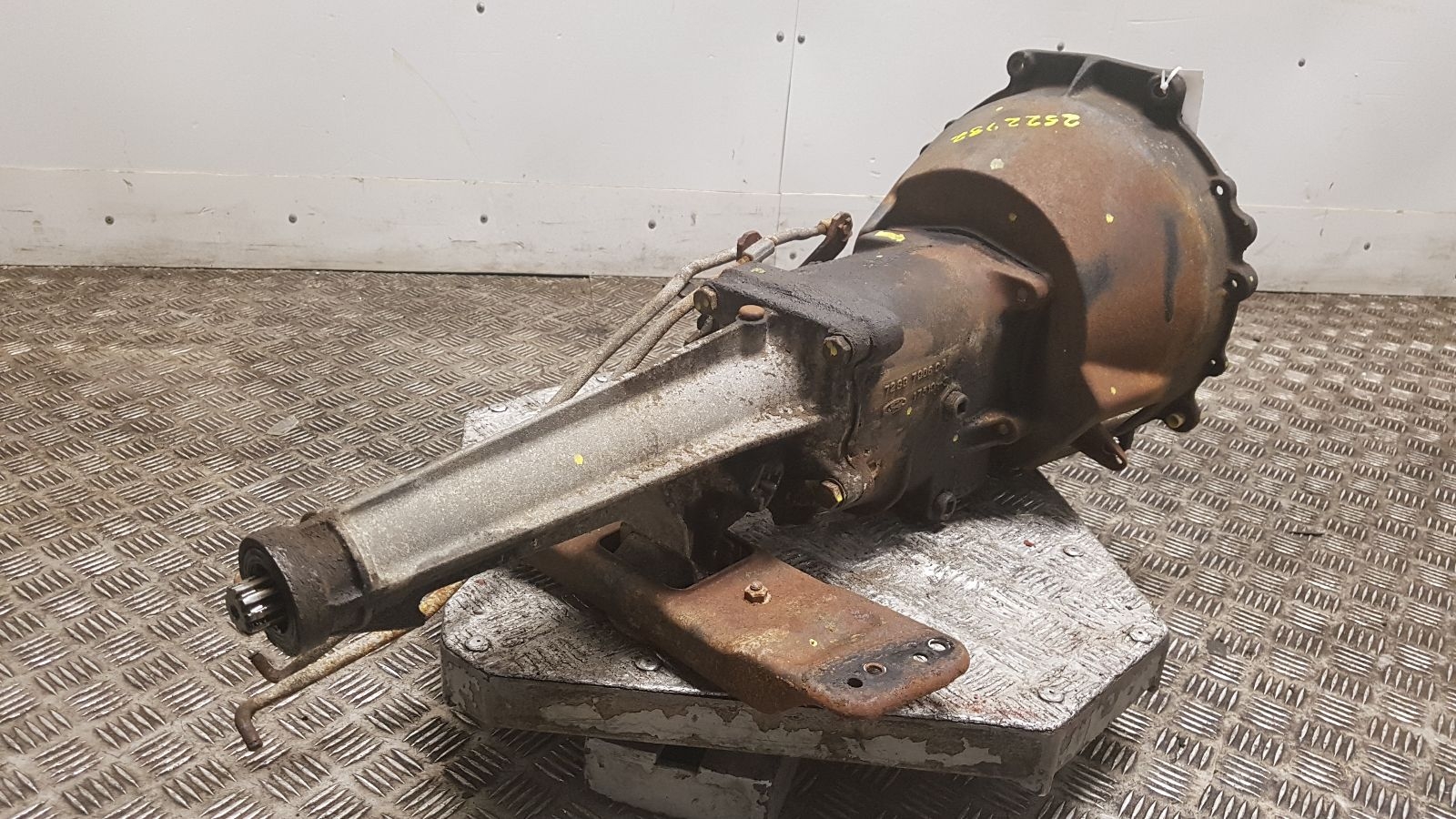

hat jemand ne Ahnung, aus welcher Karre das Getriebe sein könnte? P5 isses schon mal nicht, weil die Nummer nicht stimmt.

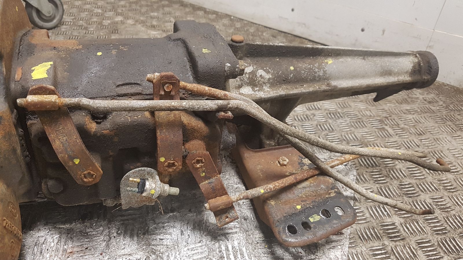

Die Nummer auf dem Bild ist die Teilenummer von exakt diesem Gehäuseteil. Kann keiner was mit anfangen.
Mach mal Bilder vom ganzen Getriebe.
Bitteschön. Ich bin davon ausgegangen, dass jemand das Ding anhand der Ersatzteilnummer auf dem Gehäuse identifizieren kann. Selbst Ford hat da eine gewisse Systematik.

Transit eventuell?
Nope, bei der Transe ist am Seitendeckel eine Aufnahme für den Schalthebel. Ich vermute eher Capri. Da ich aber keinen E-Teile Katalog habe, kann ich das nicht überprüfen.
Die seitliche Position des Rührstabes erinnert zwar an Transit, aber dieser Schweissdraht ist zu dünn und zu kurz. Möglicherweise Taunus-Transit?
Der Rührstab ist defenitiv P5. 20 mts um genau zu sein. Der hängt nicht mit dem Getriebe zusammen. Die Getriebegehäuse beim P5 fangen alle mit 411 xxx an. 417 xxx gibt es im E-Teilkatalog nicht. 411 und dann direkt 420. Vielleicht auch P7?
Das ist ein "Typ F"-Getriebe aus dem Capri.
Meiner Kenntnis nach späte Mk1, Mk2 und Mk3 mit 2-Liter-OHC

Hier mal die Schaltbetätigung ... Eingangswelle ist Standard-OHC, Ausgangswelle muss mal wer anderes nachmessen ... weiß ich leider nicht undsieht auch anders aus ...

11417151 ist das Gehäuse für das F-Type Getriebe im Capri mit Zoll Gewinden bis 05 1982.
Super, vielen Dank. Capri hab ich mir schon fast gedacht. Weißt Du zufälligerweise, ob das auch an einen V4 aus einem P5 passt?
na klar, V4 und V6 passt immer, jedenfalls hinsichtlich der Glocke. Es gab unterschiedliche Verzahnungen auf der Getriebeeingangswelle und vermutlich auch verschiedene Durchmesser für das Pilotlager. Das wissen hier aber andere bestimmt besser.
Verzahnung ist nur wegen der Kupplung wichtig, da könntest du eine passende Kupplung nehmen.
