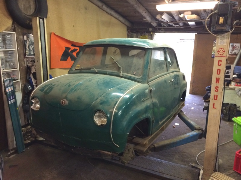

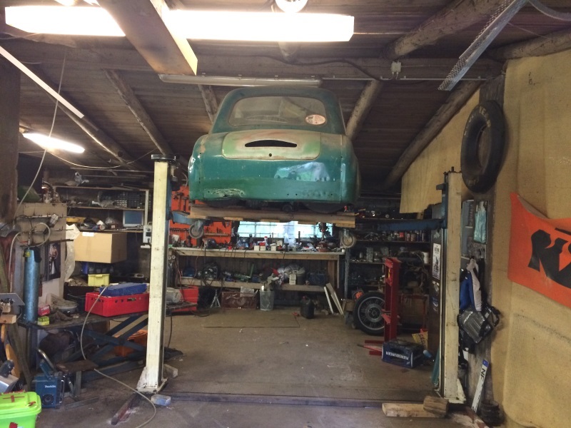

    Und da hier Bilder ja recht beliebt sind... die Bühne im krassen Hecktrieb-Arbeitseinsatz. :michi:
