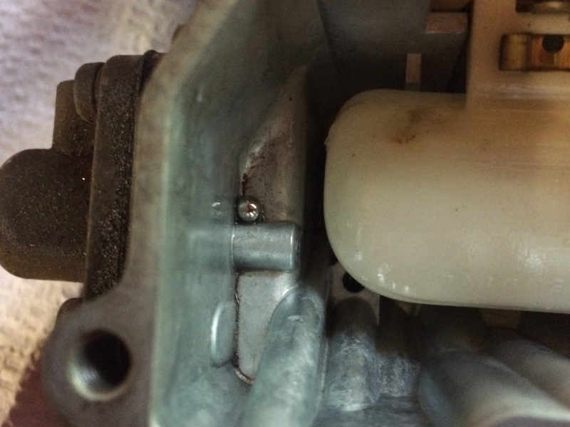

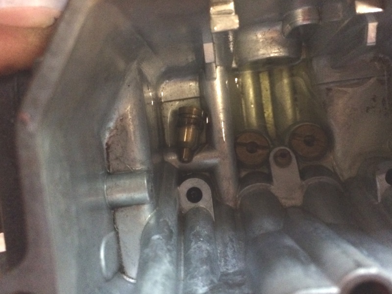

  • So, er läuft wieder - und besser als jemals zuvor in meinem Besitz. :spitze:
    - Zulauf am Vergaser abgenommen und kurz georgelt. Benzinpumpe OK, es kam reichlich Sprit an.
    - Sieb gecheckt, kein Dreck drin
    - Kaltlaufregelung zerlegt, alles OK. Die Feder war wahrscheinlich ausgehakt, kann ich aber nicht 100%ig sagen.
    - Beschleunigerpumpe geprüft - alles heil (Membrane etc.), aber die Schrauben waren nicht wirklich fest.
    - Dann den Deckel ab und in die Schwimmerkammer geguckt:
    Der Punkt geht an Freddy, es war die Kugel (und damit die Beschleinigerpumpe)
    - Kugel wieder ins Loch, Messingstift oben drauf und mit einem Körnerschlag fixiert
    - Zum Schluss noch die Düsen durchgepustet und alles wieder zusammen.
    Nach dem Starten lief er zum ersten Mal seidenweich mit erhöhter Drehzahl, Gasannahme war auch wieder toll. Fast wie ein Neuwagen. :mo:
    Der Kaltlauf war in der Vergangenheit echt bockig. Wahrscheinlich hat vorher die Beschleunigerpumpe die Gemischanreicherung übernehmen müssen, darum auch die Startschwierigkeiten als die Kugel raus war.
    Danke für Die Tipps! Das hat's deutlich einfacher gemacht. :inlove:
