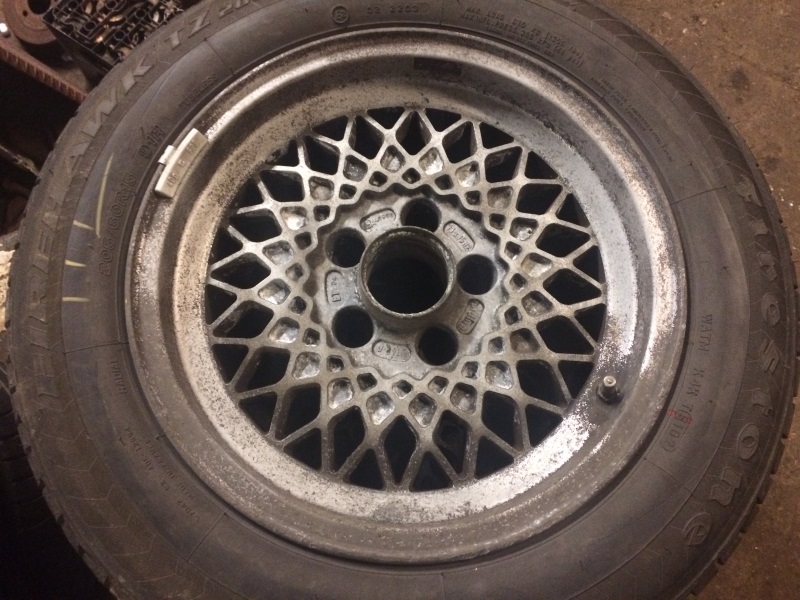

    ich würde meine alten Benz-Felgen gern schwarz lackieren. Es muss nicht perfekt werden, aber die Farbe soll auch nicht gleich wieder abblättern. Aktuell sehen die Teile ziemlich mitgenommen aus.
    Erste Strahlversuche geben aber Grund zur Hoffnung (Reifen kommt natürlich runter):
    Jetzt die eigentliche Frage:
    Muss ich den Untergrund noch weiter vorbereiten? Schleifen? Irgendwelche Haftgrund-Wundermittel?
    Die Nabendeckel bekommen dann auch noch eine Spezialbehandlung... :uglyzwinker:

    BEVOR Du "strahlst" würde ich es mal mit Backpulver in heißem Wasser aufgelöst und Felge rein (Tauchbad) probieren oder damit strahlen:

  • Und lass dir vom Sandstrahler evtl. ne Probe seiner Arbeit zeigen , mir hat mal einer recht seltene Volvo GT Felgen völlig ruiniert
  • Mit Epoxy grundieren, dann lackieren.
    Oder jede andere Alu Grundierung. Keine (0815) Spraydosen wenn möglich.
    2k Lacke / Dosen verwenden.

  • Ich würde ein paar Euro investieren und pulverbeschichten lassen.
    Die machen meistens auch die entsprechenden Vorarbeiten selber.

  • Ich werde die Felgen selbst und mit ganz normalem Strahlgut bearbeiten. Für Soda-Experimente habe ich leider keine Zeit...
    Epoxy-Grundierung klingt gut, mal gucken was der Farben-Spezi hier anzubieten hat.

  • Alufelgen immer chem entlacken (lassen)!
    Danach werden sie glasgestrahlt und können dann lackiert oder beschichtet werden
    Komplett gepulvert (inkl entlacken etc) kostet 250,- der Satz, das ist es einfach nicht wert es schlecht/falsch selber zu machen!
    Für Felgen nackig machen hab ich letztens 60,- bezahlt (entlacken u. strahlen) dann kann der Sparfuchs sie selber anmalen

  • 2 sind fertig. Geworden ist es ein spezieller Alu-Primer (leider 1k)...
    ...gefolgt von 2 Schichten stinknormales Mattschwarz aus der Dose.
    Für meine Zwecke mehr als ausreichend. Obs auch beständig ist, werden wir sehen. Den Reifen hab ich vor dem Lackieren schon wieder montiert, damit es keine Macken gibt.
