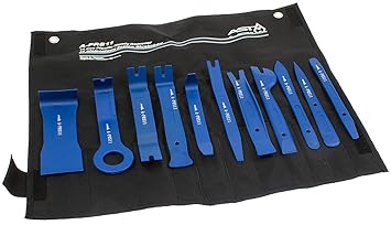

So Plastikhebel für Türpappen und Co tun auch ganz vernünftig... im Grunde alles das weicher als die Leiste ist.

So ein Plastikhebelset leistet große Hilfe bei Zierleisten.
Den ersten von links würde ich zuerst versuchen, wenn es um die Regenrinnenleiste geht.
