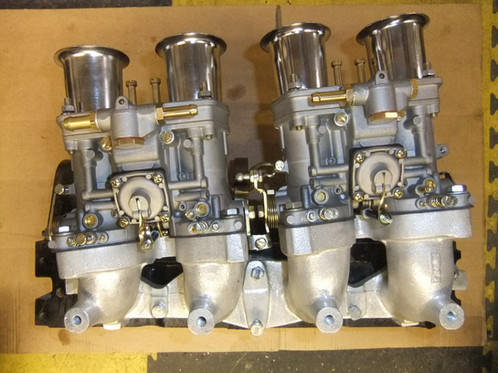

Moin Leute, ich wollte gestern nach Krefeld fahren aber irgendwie lief die Karre komisch!
Lange Rede, kein Sinn! Wenn ich den 1. Doppelvergaser zu halte geht die Karre aus, halte ich den Zweiten Vergaser zu passiert gar nix. Startpilot in den ersten, Drehzahl geht hoch, in den zweiten rein passiert gar nix. Wenn ich den ersten zu halte spürt man ganz deutlich wie die Hand angesogen wird am zweiten fast gar nicht. Der zweite Vergaser ist für den 3 und 4 Zylinder verantwortlich, von 4 . Habt ihr eine Idee woran das liegen könnte? Netten Gruß Stefan ist natürlich klar das der Motor nur auf 2 Zylinder läuft

Tu mal Foto.

Mache ich heute Nachmittag mal, danke schon mal für euer Interesse, Foto kommt -
So dürfte das aussehen
nur nicht so sauber

ALso kann jetzt mal davon ausgegangen werden, dass es sich um 44'er IDF handelt?

jau, er patscht! Aber nur ein wenig.Also die Ansaugöffnungen vom ersten Gaser saugen wie bekloppt im Standgas, die beiden anderen nur wenn ich ordentlich Gas gebe.
Ist das eine große Sache die Gaser zu synchronisieren, was brauche ich da an Werkzeug und wie muss ich da vorgehen?
