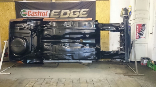

  • Träger für die Stoßstangenaufnahme bauen und so aufhängen:
    Das wäre mein Favorit... und meiner Meinung nach viel leichter zu bauen. Wenn man nicht gleich alles auf einmal raustrennt, sollte sich dabei auch nichts verziehen. Mit Motor noch drin usw. wirds sicher eher mal kritisch werden.
  • Kenne das nur so wie vom Kollegen vor mir. Zwar bisher nur von Escorts, aber das Prinzip ist ja gleich.
    Fette Flacheisen an die Stoßstangenhaltepunkte angeschraubt und an ein Querrohr geschweißt.
    Der Knackpunkt (Oder auch Kackpunkt) ist der, dass man das ganze Halbwegs in den Schwerpunkt bekommt. Sonst wirds beim drehen spannend .....

  • bei mir ist nur die nackte Karosserie mit beiden Türen. sonst ist er leer.
    also maximal um die 250kg (schätz ich) ?(
    Aufnahmen für Stoßstangen finde ich ein wenig schwach.
    aber geht dem Foto nach sehr gut. :thumbsup:
