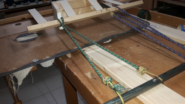

    Nachdem heute die Fastenzeit beginnt hab ich als nebenberuflicher Haupt-Faschingsnarr das Thema noch mal hochgeholt und mich um die Pappen gekümmert.
    Genaugenommen um eine Reserve-Pappe als Übungsobjekt.

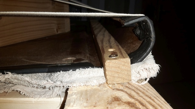

    Zuerst die Dichtung vorsichtig runter, die Lackierung ein wenig aufgerauht.

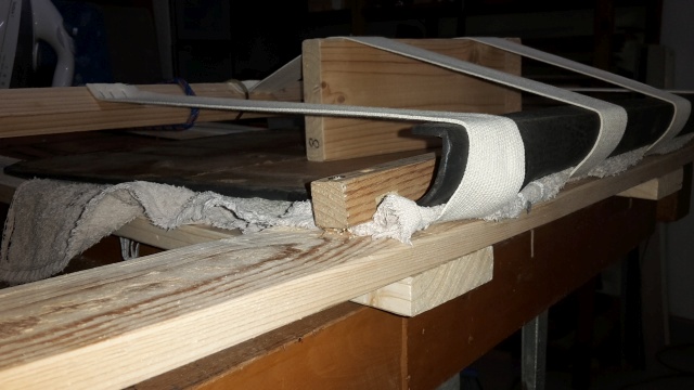

    Dann die Pappen in einen Hilfsrahmen eingespannt:
    Die Textilbänder halten, gemeinsam mit dem Expandern ,die Krümmung auf Zug.

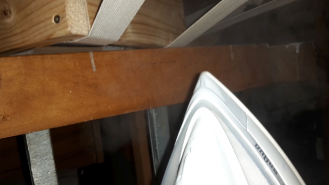

    Der gelernte Österreicher hat natürlich zum Schi-Wachsen ein Bügeleisen in der Werkzeugkiste.
    Also mit Wasserdampf von unten eingesprüht.
    Nach der Dampferei ließen sich die Expander schon ein wenig nachspannen.
    Nun liegt die Konstruktion zum Trocknen am Dachboden, mal sehen, wie das weitergeht.
    Haltet mir die Daumen !
