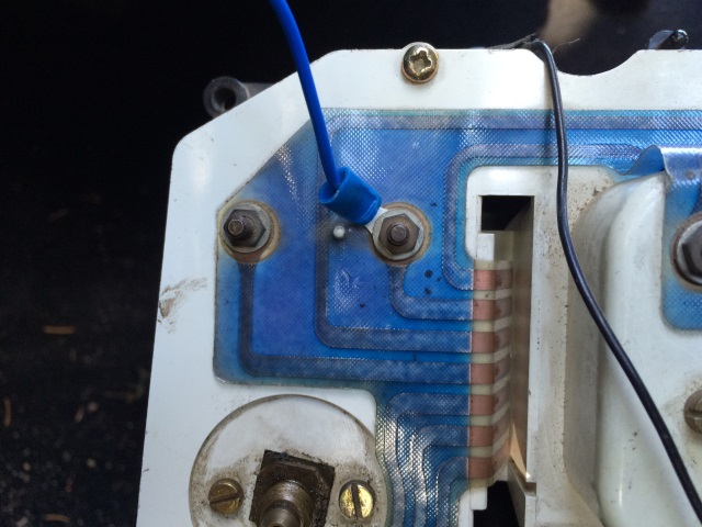

  • So, abgesehen von der Öldruckleitung ist jetzt alles soweit dran und funktioniert. Hier die Kurzanleitung, ausführlicher kommt's dann gleich nochmal in die Tipps & Tricks.
    Steckerbelegung vorher (für das spartanische Cockpit):
    Steckerbelegung nachher (für Cockpit mit Drehzahlmesser, Amperemeter, Öldruck usw.):
    "Kurzer Stecker"
    "langer Stecker"
    Die lila Leitung ist der Anschluss für den DZM, also ein neu gezogenes Kabel zur Zündspule.
    ACHTUNG:
    Das große Cockpit hat keine Öldruck-Kontrolleuchte, daher habe ich die Handbrems-Kontrollleuchte hierzu umgewidmet. Da beide ihr Signal über Masse erhalten, war das problemlos möglich.
    Für die Ladeanzeige ("Amperemeter" oben rechts) muss eine weitere Leitung gezogen werden, die an die Ladeleitung der LiMa kommt. Die Leitung habe ich schon bis zum Motorraum gezogen aber die Funktion noch nicht getestet.
