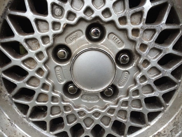

  • Moin,
    welche Reifendimensionen sind denn beim Granada MK1 die richtigen für 7J x 15 Zoll? Da es sich um Melber-Felgen handelt (ET 24), sind nur Reifengrößen für diverse Benz-Modelle angegeben.
    Geplant sind 205er komplett... oder alternativ 195 vorn und 215 hinten oder so...
    Hat jemand 'ne Freigabe für andere 7 x 15 Felgen als PDF?
    Das soll nur als Diskussionsgrundlage für den TÜV dienen - wenn der Blaukittel sich auf die Felgen überhaupt einlässt. X/

    Ich war beim TÜV und hab nach Eintragungsfähigkeit für die Benz-Alus gefragt. Pauschal kam erstmal "Nein, eine Einzelabnahme von Sonderrädern geht bei H-Zulassung nicht." Dann Bilder vom Auto mit den Felgen gezeigt... "Die sehen ja kollossal gut aus auf dem Fahrzeug... Ich telefonier morgen mal mit einem Kollegen."
    ...und jetzt hab ich eine unverbindliche Zusage für 205 65 15 auf diesen Felgen. :catch: Damit soll ich dann zur H-Abnahme kommen.
