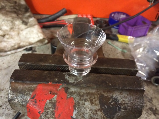

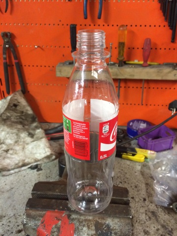

Mehrweg-PET Colaflasche nehmen (nicht die wabbeligen von Lidl & Co sondern die aus einer Pfandkiste) und den Hals abschnibbeln...

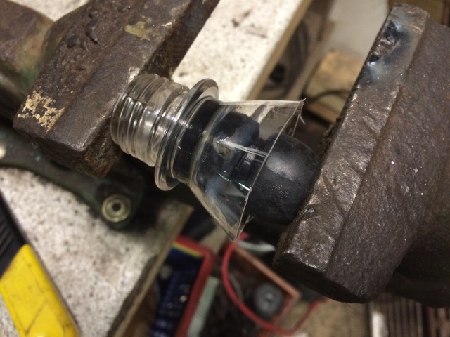

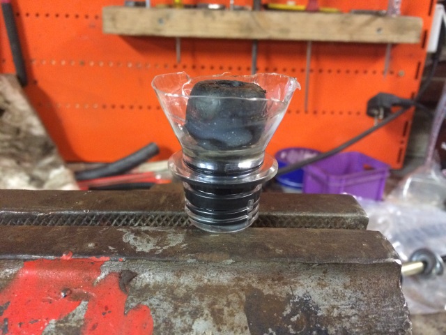

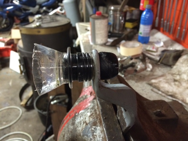

Gummi und Trichter mit Spüli einschmieren und Gummi im Schraubstock einpressen...
Der Trichter kann ordentlich was ab, keine übertriebene Vorsicht.

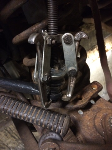

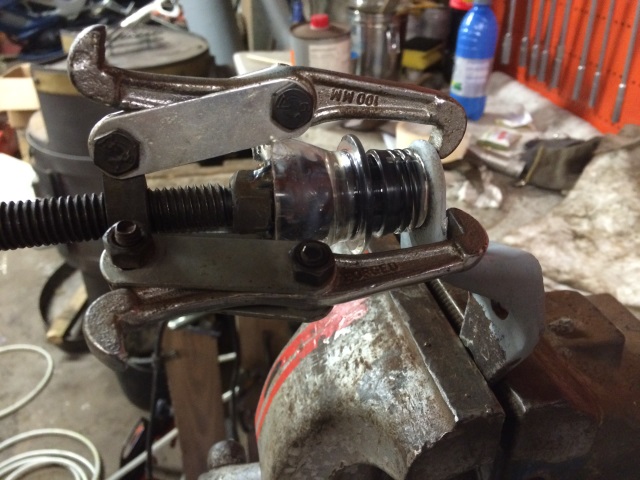

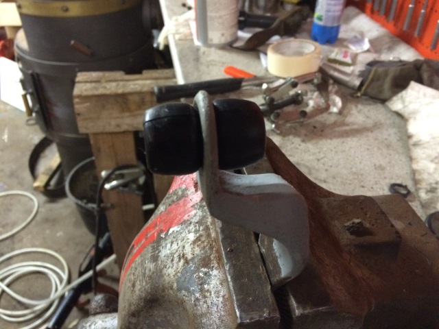

Stabi bzw. unteren Halter im Schraubstock einspannen und das Gummi mit Abzieher oder Schraubzwinge durch das Loch pressen. Dicke Unterlegscheibe zwischen Gummi und Abzieher verwenden.

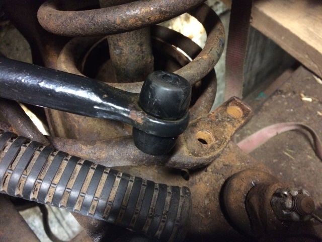

Wenn durch, Abzieher abnehmen und Trichter von Hand abziehen.
Feddisch.
Der Arbeitsaufwand liegt bei 10-15 min pro Gummi. Ich würd's immer wieder genau so machen (oder halt PU, jaja...)
Den Stabi kann man übrigens auch im eingebauten Zustand verarzten, wenn man den oberen Kugelkopf der Aufhängung löst. Eng, aber machbar.
