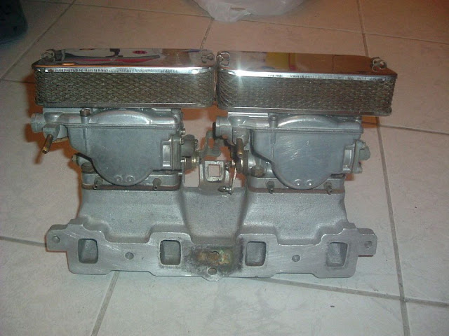

Weber-Vergaseranlage für welchen Motor?
  • Ich habe diese 2xDoppelvergaser-Anlage (Weber Doppelvergaser) mit Ansaugkrümmer bei einem Freund gesehen.
    Es wurde gesagt, dass die auf einem Capiro OHC verbaut war, das geht sich aber nicht aus mit dem Bremskraftverstärker.
    Wenn die wirklich auf Ford verbaut war tippe ich eher auf die OHV-Maschine.
    Kann einer von euch weiterhelfen wo die zu Verbauen wäre?
    Auser dass die Vergaser von Weber sind sind keine anderen Anhaltspunkte da.
    Hier ein paar Bilder

  • Vor ner Weile war ne Anlage, die so aussah, in Ebay. War eine fürn Ford Fiesta Mk1 X oder so. Soweit ich noch weiß gehöert sie auf n 1300er Motor. Was steht auf den Vergasern?
  • Auf den Vergasern steht sonst nix drauf. leider
    Vor Jahren sah ich so eine Anlage auf einem Capri I (Kent / OHV). Bei dem war die Vergaseranlage auch größer als der Zylinderkopf und auf der Beifahrerseite.
  • Kent isses nicht, das Lochbild passt nicht. Der Kent hat keine 2 Befestigungen in der Mitte. Sieht sowieso etwas strange aus. Das Bild der Rückseite z.B. Das Loch vom Befestigungsbolzen sitzt aber schon arg weit links. :gruebel:
  • Sieht dem doch verdächtig ähnlich oder?
    Vergaseranlage
    Beim Taunus ist kein Platz zum Verbau wegen des BKV. Ist der Escort hier anders, dass die Anlage ohne weiteres Platz hat?
  • Dürfte beim Escort passen, da gabs varianten mit vorverlegtem BKV, der sass dann neben dem Kühler.
    Daher wohl auch der zurückversetzte vordere Vergaser.
    War nötig weil die Inselaffen , wie schon gesagt wurde, ja auf der anderen Seite sitzen beim fahren.
    :se:
  • Die Vergaseranlage ist fürn OHC,passt aber nicht ohne Änderungen in einen Escort RS,oder Taunus usw.Die werden viel beim Super Seven verbaut.
