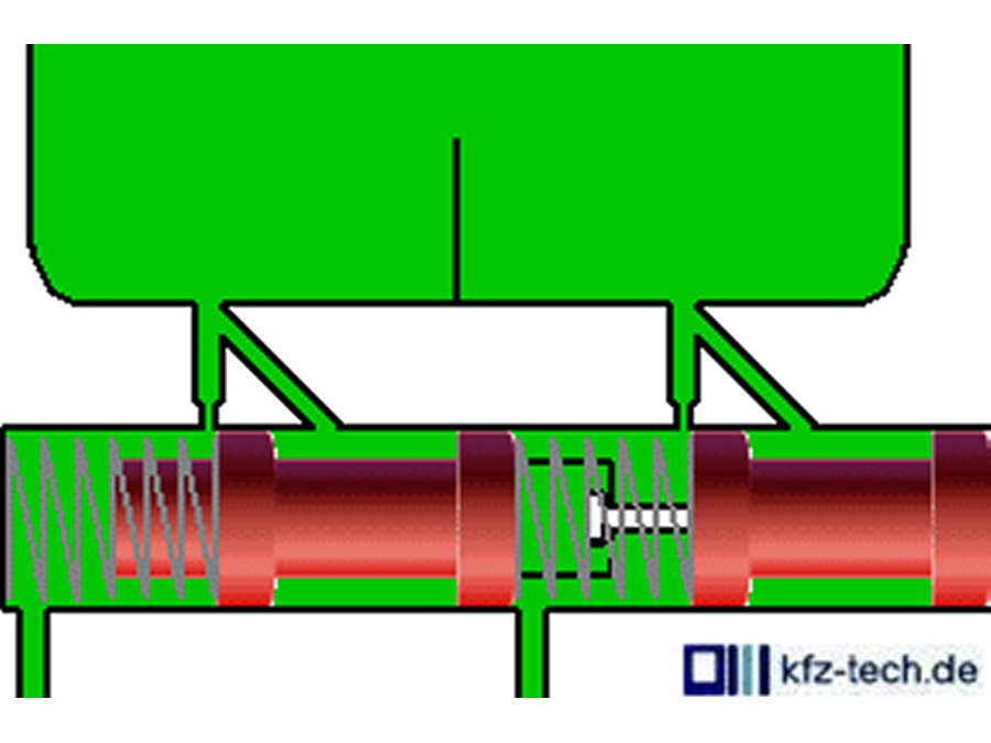

    in deinem HBZ hat sich die Fesselschraube am hinteren Kolben gelöst. Nun drückt die Feder auf den vorderen Kolben und gibt Druck in den vorderen Kreis.
