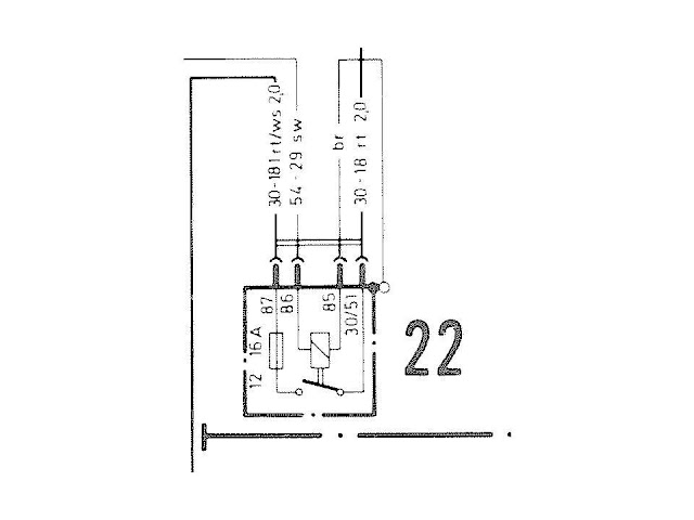

Ich denke nicht das es ein Intervallrelais ist. Der Relaisfuß im Kabelbaum hat 4 Anschlüsse, also eher normales Lastrelais für den Wischermotor.
Dann prüf einfach die Anschlüsse.
Auf einem hast du Dauerplus, einer geschaltetes Plus vom Schalter, einer Masse und der 4. geht zum Motor.
Moment, ich glotz mal Schaltplan
Ist nen ganz normales Relais.
